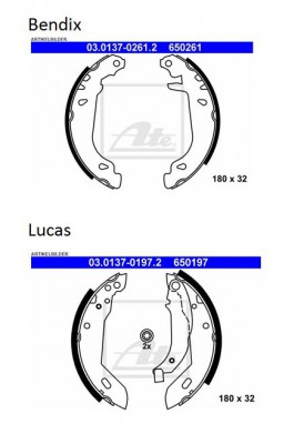

Meine Bremsbacken sind von ATE und wenn ich die verbaute Teilenummer eingebe, dann wird mir angezeigt, das die Bremsbacken aus dem Bendix Bremssystem sind.
Ich finde aber, sie sehen wie ein Lukas System aus. :gruebel:
Irgendwie fehlt mir bei der Bendix der Hebel für die Handbremse auf dem Bild, den ich ja brauche. :hilflos:

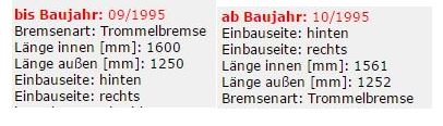

Wenn ich das richtig in Erinnerung habe ist das mit den Seillängen Baujahr abhängig, glaube ab 1995 ändert sich das . Welches Bj hat dein Wagen?
Diesen Satz habe ich für meinen Bestellt, habe einen 96er.
Passt perfekt bei mir.

Wenn ich die Form der Aufnahmen (Löcher) für die untere Feder ansehe, hast ein Bendix-System.
Wenn du kannst, prüfe bitte in der Servicebox welche Teile reingehören, wenn du keinen Zugang hast, bitte PN mit der Fahrgestellnummer an mich.
Wenn nur die Backen gewechselt werden sollen, das Bestellen was drin ist und funktioniert, das gibt nur mehr Erfahrung aber keine böse Überraschung.

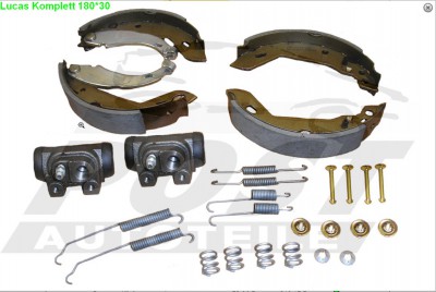

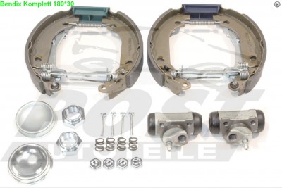

Hier noch 2 Bilder von Komplett-Sets 180*30
Man beachte auch die Form der Aufnahmelöcher für die Radzylinder im Trägerblech (Rund/Oval)
Gruß CptAGE

*firemaster*~ wegen deinem Seil ...
Ich habe jetzt nochmal im Onlineshop nachgesehen in dem ich bestelle und dort ist mir aufgefallen, das es auch noch andere Seillängen für die Rechte Seite gibt z.B von TRW oder febi.
Ich Kopier Dir hier mal den Link rein, vielleicht hilft Dir das ja schon weiter.
https://www.wagner-autoteile.de/Autotei ... 16rgdhh325
Den alten Seilzug hast du zufällig nicht mehr da, oder ? Sonst könnte man den nachmessen. :gruebel: Obwohl... ich würde dich so einschätzen, das Du es dann wahrscheinlich schon längst gemacht hättest.
Ich hätte aber noch eine Idee...Wenn Du dein altes Linkes Seil noch verbaut hast, dann könntest Du das messen und wenn du das Maß hast, kannst Du nach dem richtigen Gegenstück gucken, oder hast Du das auch schon gegen ein anderes ersetzt?
Li 1656 / Re 1561
Li 1690 / Re 1565
Li 1692 / Re 1600
Li 1690 / Re 1610 usw.
Soweit ich das sehe, wären das hier die Standartmaße. Hab sie mal kopiert, vielleicht hilft es ja noch jemanden. :cool:

Wenn ich mir die Bilder von CptAGE ansehe, dann sieht es so aus, als wäre der hebel doch vorhanden an der Bendix. :dummguck:
oder täusch ich mich da jetzt ???
