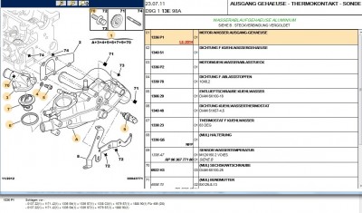

Hi, ich denke du meinst den Anschluss bei Nr.3? Teilenummer steht ganz links.
falls ja, könnte evtl der hier passen:
https://fuerst-autoteile.de/kuehlmittel ... 21-986.301

So bitte:
aus der Servicebox
PS - was ist das eigentlich für eine Liste mit den "schlagen-vor" Zeilen, die sich hinter dem roten Link "LE-2014" verbirgt?

Thermostatgehäuse würde vom preis her mehr sinn machen, aber das sitzt doch am kopf und ist aus Alu. Das mit dem roten schriftzug habe ich auch noch nicht gesehen.

*firemaster*~ hat geschrieben:Thermostatgehäuse würde vom preis her mehr sinn machen, aber das sitzt doch am kopf und ist aus Alu. Das mit dem roten schriftzug habe ich auch noch nicht gesehen.
Alu passt, denn er meinte, schweißen würde schwierig werden.
Also wenn ich das richtig sehe z. B. das hier https://www.jcparts.eu/products/1336P1 (700EUR!) und bei ebay find ich nichts. Alles in allem inklusive Einbau soll mich die Sache ca. 800 Euro kosten.

obelix hat geschrieben: Wenn es das Gehäuse tatsächlich ist, kann man das schweissen. Branchenbuch, Schweisserei. Ein guter Schweisser bekommt das sicher hin - mach doch mal ein Foto von dem Loch. Ansonsten ebay - da sollte sowas zu finden sein...
Mal auf die Schnelle: http://www.ebay.de/itm/Thermostatgehaus ... Sw7XZXg89n
Foto ist schwierig gerade. Aber das Teil scheint genau das richtige zu sein. Das Problem ist das gekrümmte Rohr, das in den Motorblock führt, das ist abgefault. Man kommt nicht so gut dran leider. Dein Link scheint zu passen! Ich habe das Teil eben bestellt und noch passende Dichtungen dazu.
