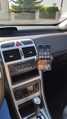

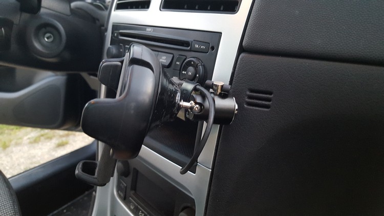

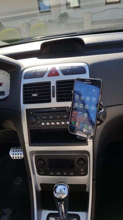

Hab das mal so gelöst.......
1) Nirosta V4A Winkel im Baumarkt besorgt
2) Winkel abgeschnitten um 1 Loch also gekürzt
3) Radio und Fach raus Winkel seitlich reingeschoben 2 Löcher in die Innenseitenwand gebort und mit Blechtreiber fixiert (hält bombenfest)
4) Der verstellbare Kopf ist aus der Kamera-Ausstattung und kostet bei Amazon ned mal 8 Euro https://www.amazon.de/gp/product/B00JJJ ... UTF8&psc=1
5) Hält bombenfest vibriert nicht, wackelt nicht und verbiegt sich nicht, da V4A extrem steif ist obwohl realtiv dünn.
6) Im Verteiler (2 x 12V Steckdose im Sicherungskasten) hab ich noch nen 3.1Amp USB Stecker drinnen und das USB Kabel
im Ablagefach unten raus (mit Ttremmel genau die Kabelstärke freigemacht).
Ich bin als Unternehmer viel unterwegs und brauch das Handy immer in Reichweite und so passts auf die Armlänge genau.
Handyhalterung-003
Handyhalterung-001
Handyhalterung-002
