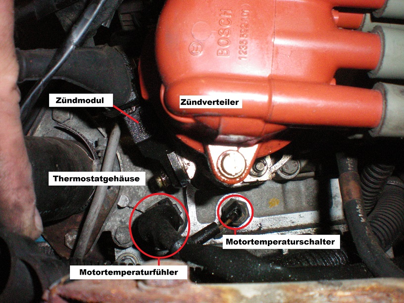

Die Motoren im Green hatten eigentlich immer einen Zündverteiler auf dem ein Zündmodul aufgeschraubt ist was gerne die Grätsche macht.
Kannst bei Obelix bei liontech.de oder bei Jürgen Pejot.org bestellen
