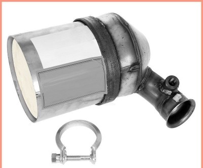

Guten Abend..bei 120000 km steht ja beim 307 die Wartung des Dieselpartikelfilters an. Was wird ( muss ) da genau gemacht werden ? Dieselpartikelfilter getauscht und Dpf Additiv aufgefuellt? Und falls der Dpf ersetzt werden muss, welches Teil muesste man bestellen und wo liegt der Unterschied der beiden Artikel

Ohne vernünftiges Diagnosegerät nicht zu machen.
Von den beiden Bildern genügt im Prinzip das zweite. Das erste Bild beinhaltet zusätzlich noch den den Katalysator vor dem Partikelfilter.
