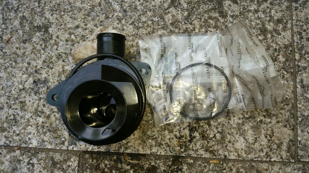

Beitrag von Dirk@205 » Do 31.08.17 21:47
Ok. Da ist wohl die Dichtung ein ganz kleines bisschen aufgequollen.
(links Altteil mit Gehäuse, das leider an der Dichtfläche zerbrochen ist; rechts das Neuteil)
306GT-R
Beiträge: 438
Registriert: Sa 06.03.10 21:59
Re: Kühlwasserverlust TU3
Beitrag von 306GT-R » Do 31.08.17 22:10
Sag ich ja.
