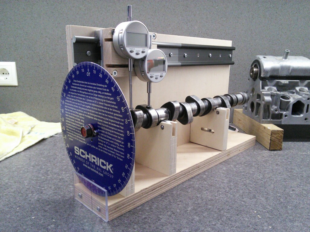

Ich möchte die Originalen Nockenwellen Vermessen mit Spreizung, Hub im OT etc. und da möchte ich mir eine Gradscheibe machen wo das alles markiert ist.
Dazu müsste ich wissen ob die Einkerbung von der Nockenwelle wo das Nockenwellenrad befestigt ist genau UT wenn es 180° nach unten schaut bzw. OT bei 0°?
Die Aufnahme vom Zündverteiler ist genau in der gleichen Position / Linie wie die Einkerbung?
hat eventuell jemand von einer Schrick Nockenwelle genauere Daten, Datenblatt?
Ich hab nur die Daten vom Schrick Katalog
0234 01 680-03
Hub 12mm 268°/268°/112° 22°-66° / 66°-22°
Hub im OT 1,7mm
Da anscheinend Schrick die Steuerzeiten bei 0,5mm angibt ist die Nockenwelle Zahmer als man denkt.
Den normal gibt man die Steuerzeiten bei 1.0mm an.
Kann das wer bestätigen?
Hier mal eine Catcams Nockenwelle mit eigentlichen 250°
Vergleichbar noch die originale 1.6 GTI 115 PS Nockenwelle 0801 N4
Gruß Mani
