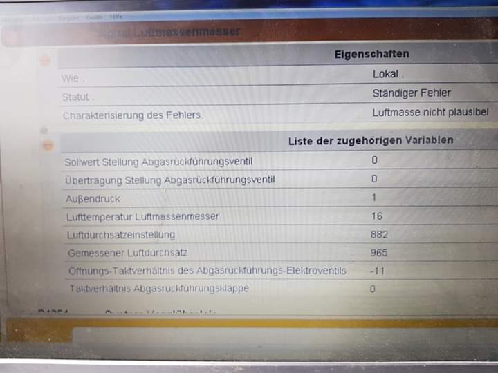

Hallo Leute,
Ich habe jetzt mal das ePedal gewechselt,
Fehler gelöscht und getestet.
LMM gereinigt.
Startet immer noch mega schlecht,
Wenn an dann sofort wieder Notlauf.
Zum Glück nur noch 3 Fehler, Glühkerzen sind auf dem weg, die sollten aber nicht daran Schuld sein bei den Temperaturen.
Also bleiben Geschwindigkeitsregelung (zum starten ja unwichtig, ist die nicht im pedal integriert?
und Luftmassenmesser (Fehler siehe Bild.)
Kann ich den lmm durchmessen?
Welche teilenummer hat der? Wenn ich danach suche bekomme ich immer einen mit einem integrierten lmm/mapsensor angezeigt, habe aber einzelsensoren (gibts die evtl auch einzeln zu kaufen?).
Hoffe mir kann da jemand von euch weiter helfen....
