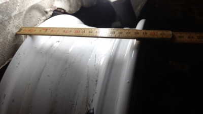

Habe für meinen Peugeot 205 GT BJ 1991 (5 Türer) einen Satz Speedline SL201 (5,50J x 14 ET24) Felgen gekauft da ich gesehen habe, dass diese wohl zugelassen und passend sind.
https://peugeot-de-de.custhelp.com/euf/ ... %A4der.pdf
Ich hätte gerne 185/60 R14 Reifen montiert... Jetzt sehe ich dass sich das wohl doch nicht ohne weiteres passt. Die Felge hat eine gemessene Maximalbreite von 165mm. Wenn ich die mal dranschraube habe ich gerade noch 20mm Luft (siehe Bild).
Hat jemand schon erfolgreich diese Felgen-Reifenkombination montiert? Für mich sieht es so aus als werden Spurplatten mit 10-15mm benötigt. Wie siehts dann mit der Eintragung aus?
Vielen Dank und Grüße
