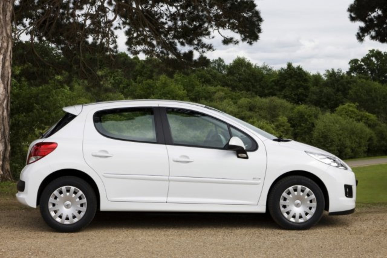

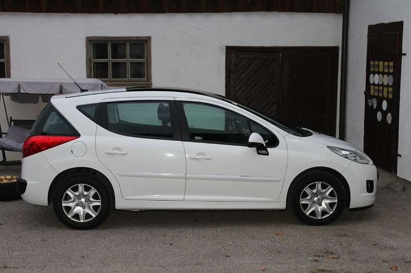

Kann mir jemand sagen ob die vorderen Türen einer 207 Limo gleich sind wie die eines SW Modells?
Die Kotflügel vorne scheinen gleich zu sein, die Türen hinten sind auf jeden Fall anders.
mfg Lärmi

Laut Teilefilm sind die vorderen Türen baugleich:
BREAK 5PTES OU BERLINE 5PTES
9002 X5 . PORTE AVANT GAUCHE
9004 X8 . PORTE AVANT DROIT
