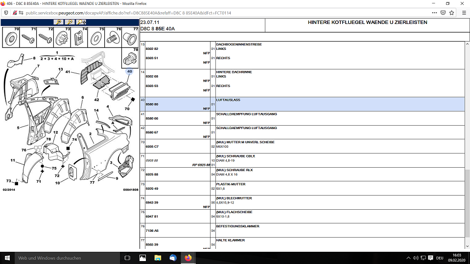

von 406 D » So 09.02.20 16:53
Andreas712 hat geschrieben: ↑So 09.02.20 15:46
Gibt es beim 406 Coupe in Richtung Kofferraum eine Zwangsbelüftung und/oder irgendwelche Wege die einen Luftaustausch im Rahmen bezwecken sollen?
moin andreas,
wie jedes auto hat auch das 406 qp eine zwangsentlüftung, und zwar hinten links:
vlt. muß sie innenverkleidung raus um dort beizukommen, durch die kleine klappe nr. 3 wird es wohl zu eng.
bei meinem 406 break höre ich die klappe der entlüftung wenn ich eine tür bei gezogenem öffner hin und her bewege.
gruß

von Andreas712 » So 09.02.20 19:44
Hi, danke für die Hilfe.
Hab das Ding gefunden, ist unbeschädigt, sauber und dichtet wohl auch ab. Die Entlüftung ist auch auf der trockenen Seite.
Ich habe jetzt mal hinten alles offen gelassen auf der nassen seite das das Zeug abtrocknen kann, vielleicht ist es ein Konstruktionsmangel, ich werde die Klappe hinter der sich der CD-Wechsler befindet mal offen lassen. Wenn es sich die nächsten 1-2 Wochen bessert kommen Luftschlitze rein. Nach der nächsten Autowäsche weiss ich auch mehr.
