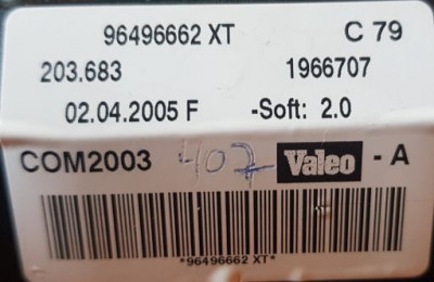

am Auto meiner Mutter ist der Lenkstockschalter def.Blinker und Licht geht nicht mehr.
Da sind jetzt so viele Nummern drauf das ich mir nicht sicher bin welchen ich kaufen kann.
96496662 XT C 79
203.683 1966707
02.04.2005 F -Soft: 2.0
COM2003 Valeo -A
281859 61776902
C6 290305 F 0935
Unter 96496662XT habe ich einiges gebraucht gefunden aber die haben dann eine andere C Nummer oder mehr bzw. weniger hebel dran.
Sind die alle gleich?
Bei mir ist z.B. kein Tempomat hebel dran aber einer fürs Radio.
Könnte ich den einfach bei einem anderen der nur 2 Hebel dran hat den vom Radio dazu stecken oder muß da etwas umprogrammiert werden?

von Sc0rpi » So 05.04.20 13:30
Das ist der Lenkstockschalter der im Moment eingebaut ist.
Welche Nummern müssen denn da übereinstimmen wenn ich einen anderen kaufe?
PEJOT
von PEJOT » So 05.04.20 17:51
6242S5 ist die Peugeot-Nummer,
96496662XT passt auch, auf jeden Fall muss der Hersteller VALEO seien!!!
