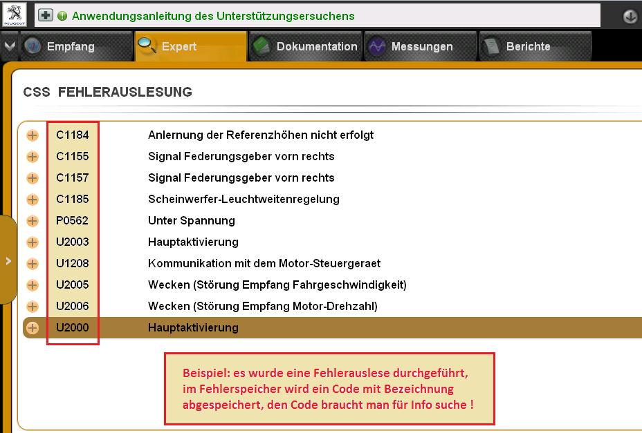

- ADAC-Fan
- Beiträge: 538
von Emma65 » Do 11.02.21 18:11
Beispiel: es wurde eine Fehlerauslese durchgeführt,
im Fehlerspeicher wird ein Code mit Bezeichnung abgespeichert, den Code braucht man für Info suche !
eventuell Fehlercodes P0221 ????

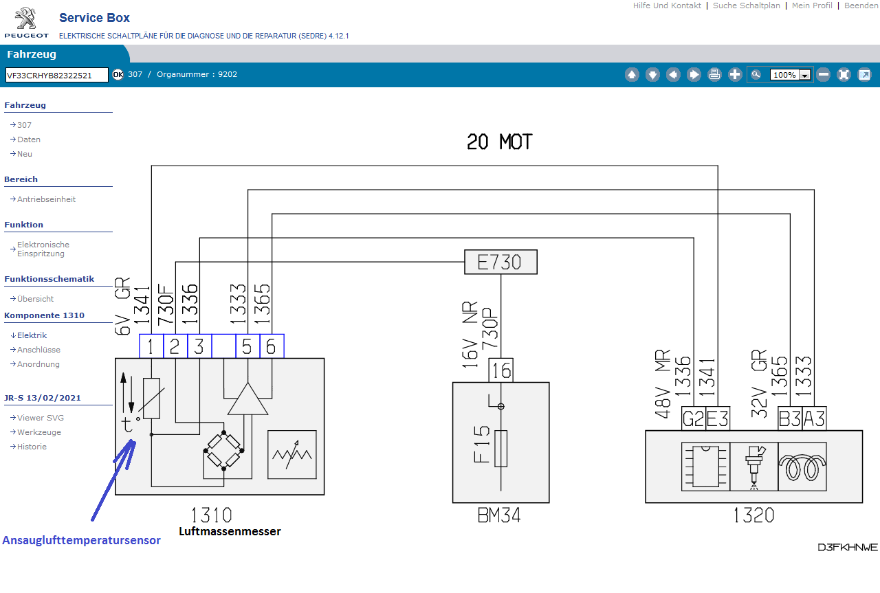

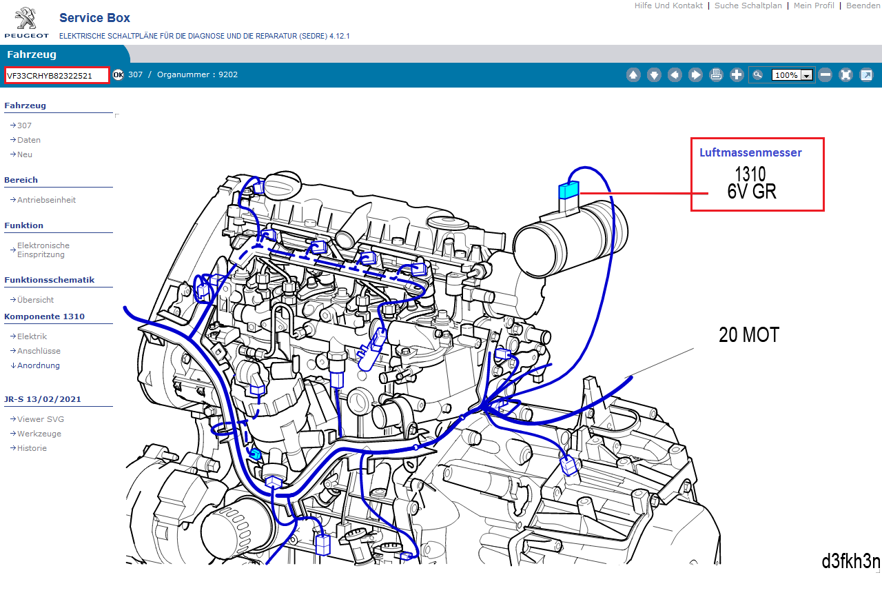

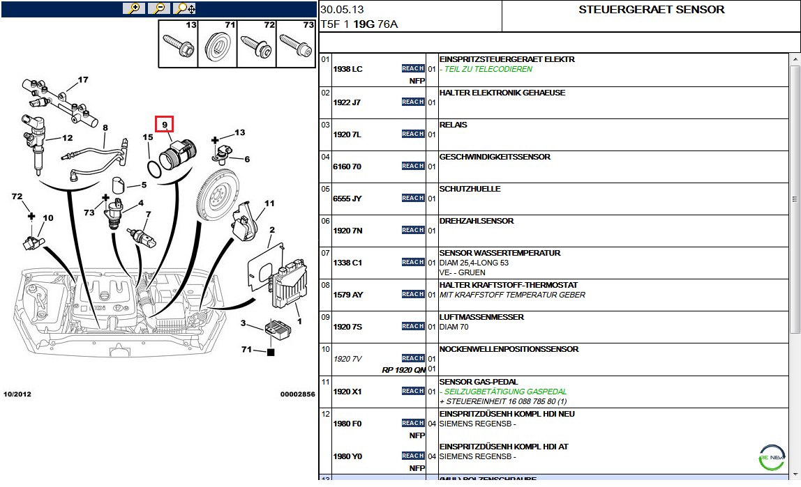

Aber eine andere Frage, wo sitzt dieser Ansauglufttemperatursensor überhaupt bei dem Motor?

von Emma65 » So 14.02.21 11:25
MichaelFriedl hat geschrieben: ↑Fr 12.02.21 19:01
