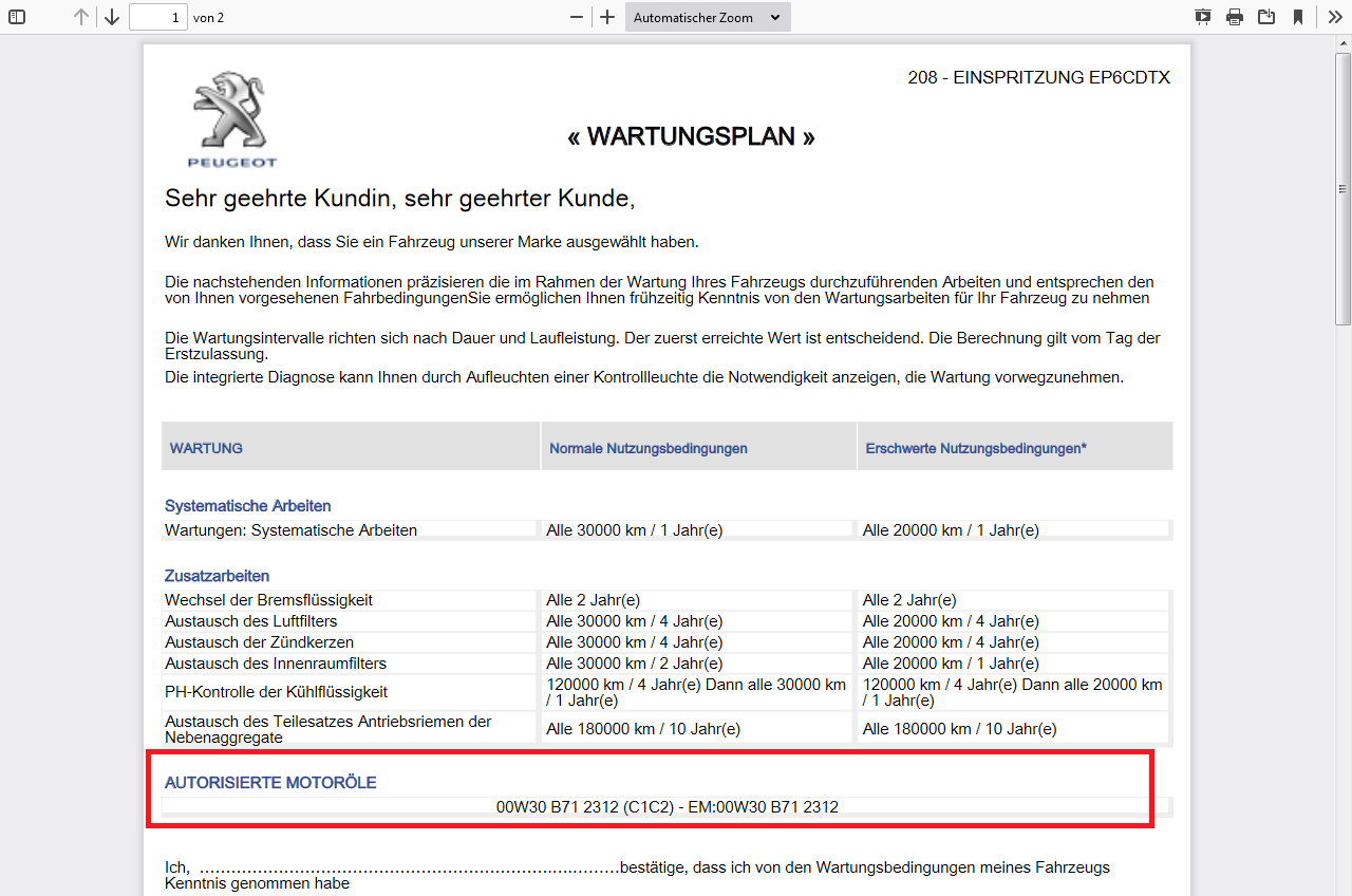

- ADAC-Fan
- Beiträge: 540
von Emma65 » Di 20.04.21 07:52
EINSPRITZUNG EP6CDTX
0W30 B71 2312 (C1C2)
FÜR : 208 UND EINSPRITZUNG EP6CDTX
KUNDENBEANSTANDUNG : Erheblicher Motorölverbrauch
URSACHE:
Zylinderkopfdeckel.
Kolbenringe.
Ventilschaftdichtungen.

von 3Stern » Di 20.04.21 12:08
Danke herzlich für den Print.
Wie findet man diese Bezeichnung auf der Ölflasche?
Dort stehen ganz andere Angaben

von HolleBln » Di 20.04.21 17:57
Hatte ich also recht, nix mehr mit 5-30.
Wieso anders? C1/C2 B71 müsste da eigentlich schon drauf stehen.
