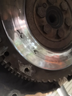

Für meine Begriffe - Schrott

Kriegt man nicht mehr geplant? Also lieber neu machen die schwungscheibe.

Könnte schon gehen, sollte dann aber auch auf Unwucht geprüft werden und Seitenschlag.
Ich vermute, ne neue Scheibe kommt billiger.

Ist das schlimm wenn das ausrücklager aus der Gabel Halterung gerutscht ist? Getriebe ist nämlich wieder am motor

Ok hab das Getriebe etwas wieder rausgezogen, mit der Hand das ausrücklager wieder angehängt und mit extrem viel Glück das Getriebe angeschubst und das ging beim ersten Mal voll rein.
Das ist wie mit einem USB Stick gewesen, den man man ersten mal sofort trifft.
