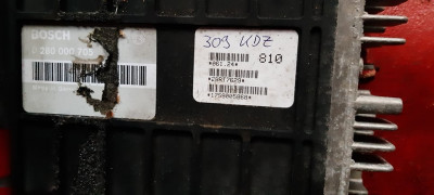

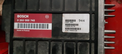

Tagchen Gemeinde,
ich habe folgende Steuergeräte, das mit dem roten Label ist aus einem 205 mit KDZ Motor, das andere ist aus nem 309 mit KDZ Motor.
Worin unterscheiden die beiden Teile sich. Kabelbaum etc ist alles identisch.
Jemand ne Idee ?
LG
Torti

TU5JP hat geschrieben:
Mi 29.12.21 18:29
Die Kabelbäume im 205 unterscheiden sich grundlegend von denen im 309. Sind völlig anders verlegt und aufgeteilt. Und vmtl. liegen genau da die Unterschiede der Steuergeräte. Da ist nix P&P zwischen den Modellreihen, haben wir beim Umbau von meinem 309 schmerzlich erfahren müssen...

Gut, also dann das Gerät mit dem roten Etikett nehmen, das war in nem 205-
Was würde z.B. passieren, wenn ich das 1,4er Steuergerät an einen 1,1er stecken würde, nur mal
so, rein Informativ ?

Beitrag von obelix » Mo 03.01.22 01:45
Keine Ahnung.
Evtl. verabschiedet sich das Teil mit nem kurzen Knall, vielleicht riechts auch nur streng oder es brennt u.U. ab?
Kann ich ned sagen. Im Zweifel einfach mal dranstöpseln:-)

Laut Bosch-Liste sind beide Geräte für den 205 UND den 309 gelistet

Naja, andere Nummer - anderes Teil.
Das ist schon mal klar. Nur - was anders ist wirst wohl nie erfahren.
Das kann ein anders gesetzes Loch zum Anschrauben sein, aber auch ne massive Änderung der Software.
Evtl. sogar nur der Umstieg von Metallgehäuse zu ner Plastikdose.
Alte Teilestammweisheit, sowie nur ne Winzigkeit geändert wird, muss es zwangsweise ne neue Teilerefrenz geben.
