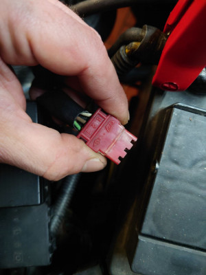

Und 2. Frage: Ich hab mir ein Diagnosekabel gebaut, finde aber den Diagnosestecker nicht. Auf den beiden fotos sind die beiden Stecker die potentiell in Frage kommen, beide vorne links hinter dem Scheinwerfer, hat da jmd ne Idee?

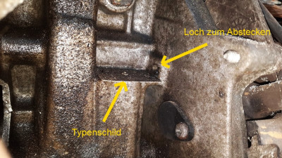

Dieses loch zum abstecken der Kurbelwelle, ist das da wo der OT-Geber sitzt? ansonsten hab ich da keine Möglichkeit gefunden die Kurbelwelle abzustecken.

TU5JP
Beiträge: 70
Registriert: So 28.11.21 09:13
Postleitzahl: 66679
Re: Nach Motorrevision kein Leerlauf
Beitrag von TU5JP » Sa 15.01.22 13:29
Schittebön,
Hab noch ein paar originale NW Räder da.
LG
Torti

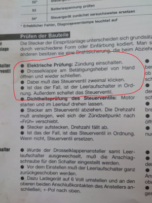

@TU5 vielen Dank, kommt Montag evtl. nochmal dran,da momentan ein "Leerlauf" von 1500 ganz gut gehalten wird, hab mich heute mal mit der Elektrik auseinander gesetzt, und dabei viel mir folgendes auf:
Im Buch "Jetzt helf ich mir selbst" steht bei der Mono-Jetronic: zur Prüfung des Steuerventils, dass wenn man bei eingeschalteter Zündung, die Drosselklappe öffnet und schließt, dass dann das Steuerventil 2 mal klicken soll. Bei mir klickt da nun aber so gar nichts. Kann mir jemand mal sagen wie laut dieses klacken sein soll, bzw. kann das jmd verifizieren?

Noch eine kleine Frage/bitte:
Könnte mir jmd. beschreiben, oder vll. ein Video machen, die sich das beschriebene klicken des Steuerventils (siehe Bild) anhört?
Hab am Samstag mal die Bauteile Prüfen wollen wie in dem Buch beschrieben, und dabei ist mir eben aufgefallen, dass da so gar nichts klickt.
Falls es wirklich nur das Steuerventil ist, krieg ich das irgendwo einzeln her, oder am besten die Komplette Mono Jetronic austauschen?
