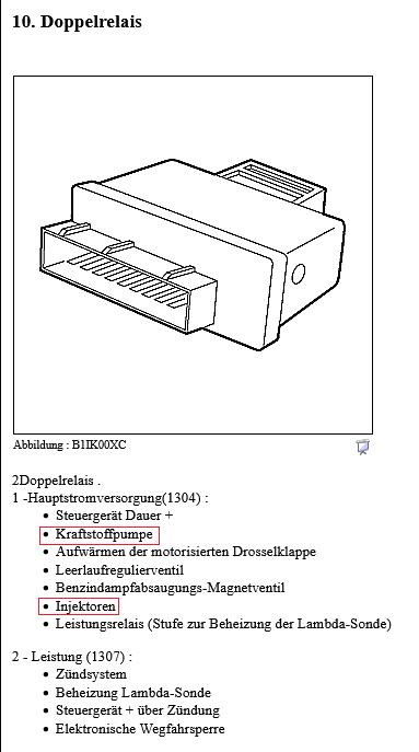

auch anfällig: das doppelrelais. müßte in der nähe des steuergerätes sein.

Der Crashschalter oder dessen Verkabelung würde zb die pumpe abschalten.
Per OBD2 standart Auslesen geht beim 99er nicht, erst ab Bj 2001. Müsstest du also mit pp2000 auslesen.
URL=https://bilderupload.org/bild/98c741364-20220224-232037]Bild[/URL]

Ich würde mal das Hauptrelais hinter dem Steuerteil prüfen. Habe schon erlebt, das Stecker z.B. nicht richtig fest-/verriegelt war. Hauptrelais kann selber auch eine Macke haben. Wenn das in Ordnung ist, Kraftstoffdruck mit Manometer prüfen, Arbeitsdruck mindestens 1 Bar.
