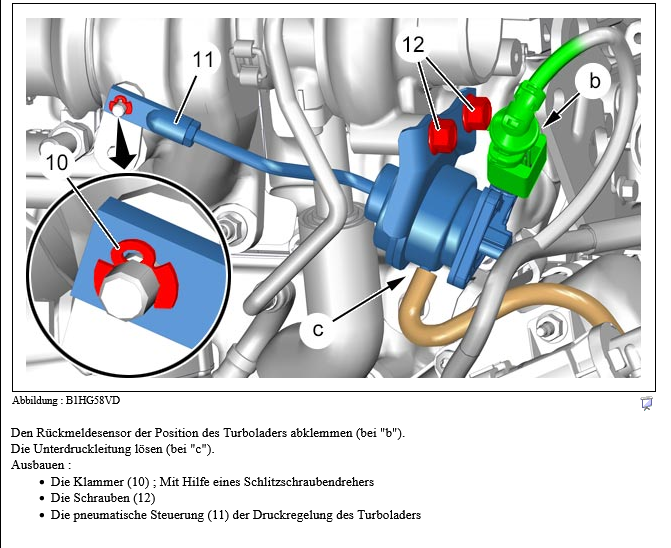

Falls jemand so ein Auto hat könnte er ja mal für mich messen!
Hier meine Bilder und Maße
