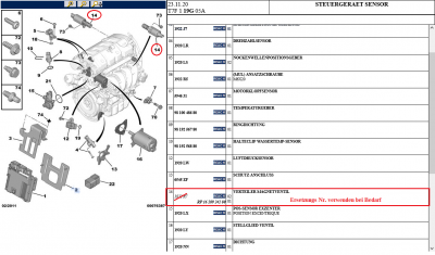

Zum Fehlercode P0013 Fehler Betätigung Elektroventil variable Verteilung Abgasanlage
Phasenverschieber Auslass -/ Einlass sind beide identisch. Wenn Du da ranwillst, baue Sie aus, reinigen, quertauschen, Fehler löschen. Spezialwerkzeug wird nicht benötigt. Wandert der Fehler von Auslass auf Einlass mit, ist der Phasenversteller defekt.

Versteh ich die Skizze richtig?
- Blickwinkel durch die Windschutzscheibe
- die rot markierten Bauteile sind die, die ich reinigen muß
1)
Ist das Bauteil direkt unter dem Ölprüfstab das eventuell defekte Auslasventil?
(also nur die Sechskantschraube lösen und herausziehen)
2)
Das andere Ventil ist unter der Abdeckung bei der Windschutzscheibe?
(ist die Schraube auch so versteckt wie die andere?)
3)
Kann man die Ventile mit Bremsenreiniger reinigen oder ist Waschbenzin oder
Druckluft die bessere Alternative?
4)
Muß man das Ventil anschließend wieder schmieren (WD40/PTFE Spray)?
Vielen Dank und freundliche Grüße
