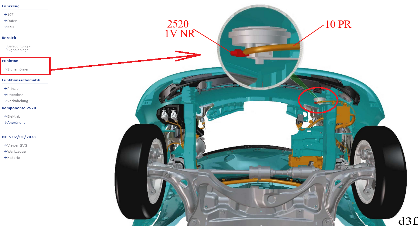

von Emma65 » Mi 18.01.23 16:28
Bild mal angesehen
Von unten rechts kommt man ran.
