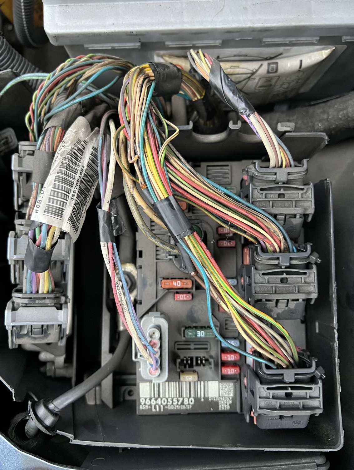

Sicherungskasten Motorraum mal überprüft, ob Stecker alle sauber sind und Plus und Minusversorgung sauber angeschlossen ist ?
Über die Schalteinheit - Sicherungskasten Motorraum wird geschaltet:
- Kraftstoffanzeige
- Beleuchtung
- Warnblinkanlage hängt mit dran
- ZV hängt mit dran
- Steuerteil Vorglühanlage
u.s.w.
OE-Teile Nr. 6500CK SIEMENS Elektrik Einheit

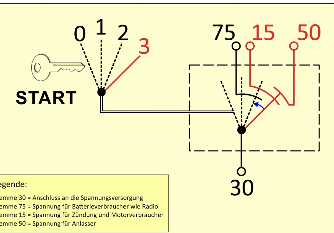

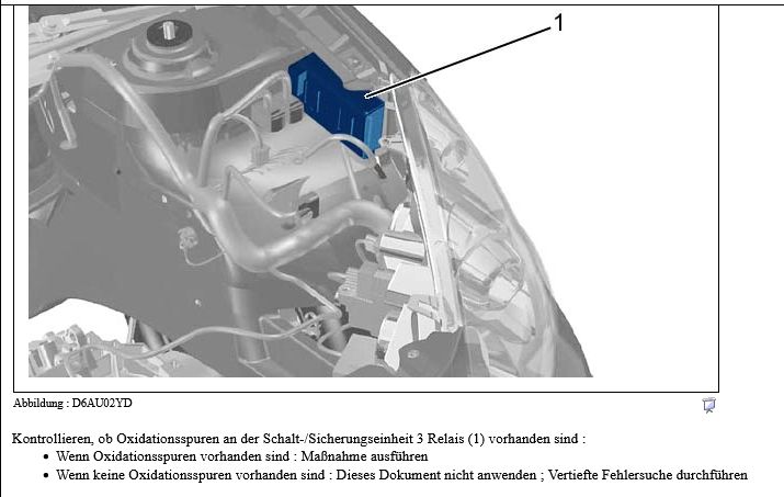

weiter "mögliche" Ursache, siehe Anhang, überprüfen !
