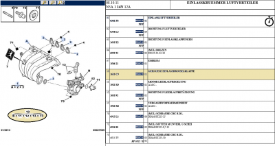

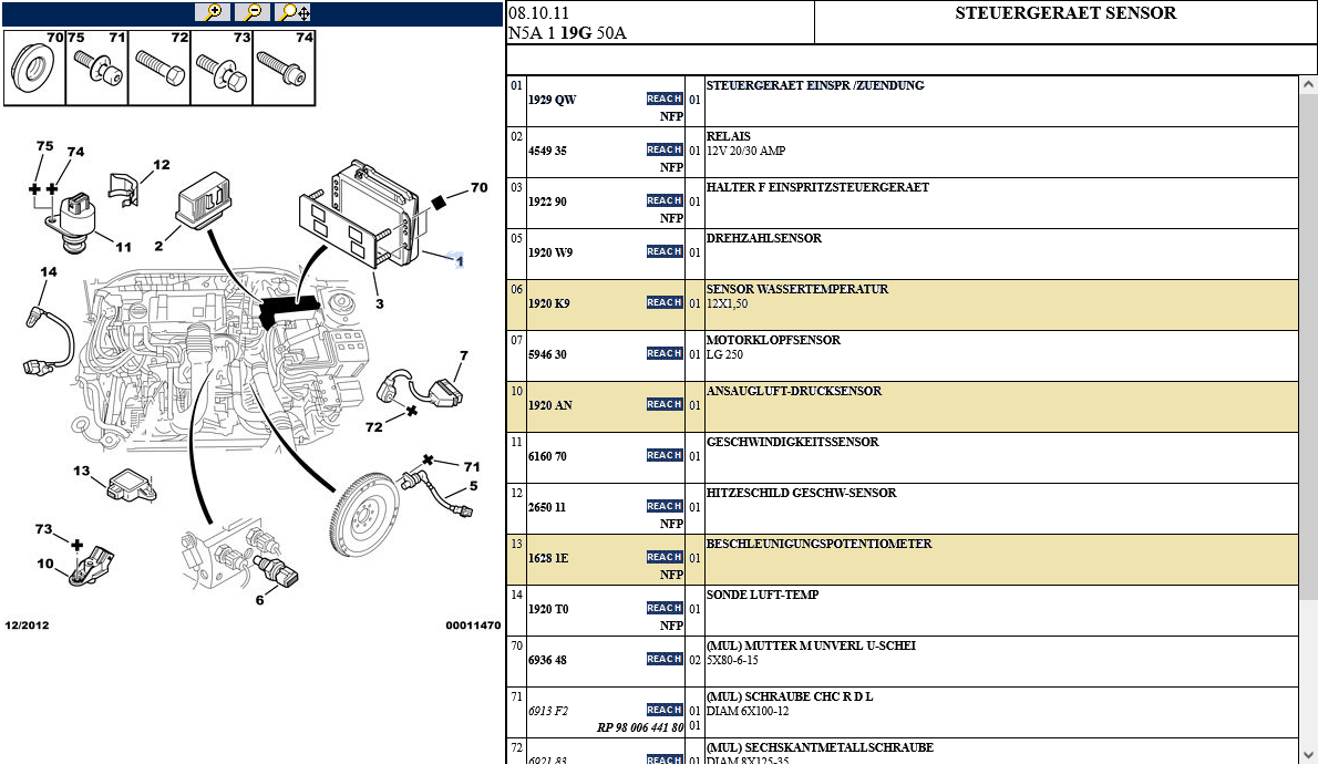

AGR Venti hat der Motortyp XU10J4R nicht.
Er besitzt ein Ventil, Aktivkohlefilter für Benzindampfrückführung.
Kurbelwellensensor würde ich persönlich erstmal ausschließen. Entweder er liefert ein Signal oder nicht. Dann hättest Du Startschwierigkeiten.
Einfluss auf die Einspritzung und Fahrverhalten hat der Saugrohrdruckfühler, Drosselklappeneinheit, Kühlwassertemperaturfühler und der Sensor Drosselklappenstellung.
Anhänge ohne Gewähr, Fahrzeug-Identifizierungsnummer (FIN/VIN) fehlt.
