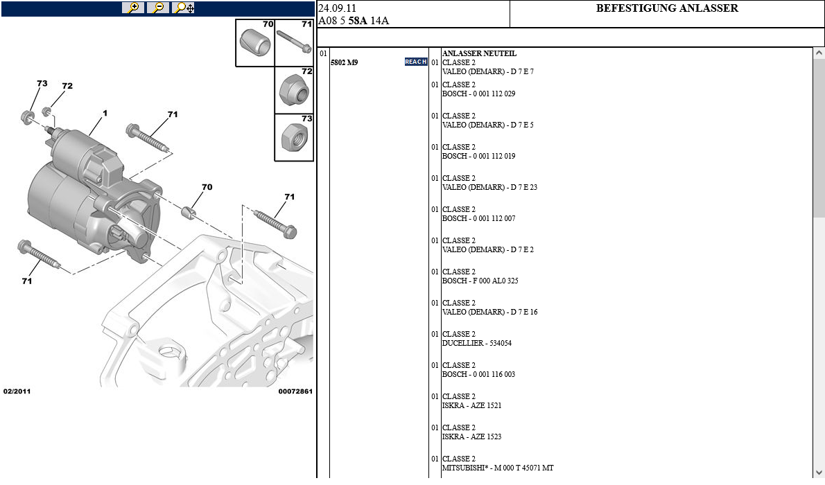

ich muss einen neuen Anlasser einbauen. Wenn ich es richtig sehe muss ich dafür die Ansaugbrücke entfernen. Ich habe die beiden Schrauben oben und zwei Muttern an dem Motorblock rechts und links von den Ansaugstutzen entfernt, aber das sitzt immer noch super fest. Habt Ihr hier einen Tipp für mich?

Ich habe jetzt noch eine dritte Schraube gefunden, aber will immer noch nicht...

Die Ansaugbrücke habe ich inzwischen lose bekommen, allerdings ist im Motorraum zu wenig Platz um die von den Schrauben zu bekommen. Ich habe allerdings immer noch keine Idee, wie ich ansonsten vernünftig an den Anlasser komme. Selbst wenn die Ansaugbrücke enfernt werden würde, ist die Schraube rechts oben (von der Anschlussseite gesehen) noch richtig verdeckt. Peugeot sieht für den Austausch wohl nur 0,8 Stunden vor - irgendwie scheine ich da was zu übersehen oder mich sehr doof anzustellen :gruebel:
Ich wäre echt froh, wenn jemand von Euch eine Idee hätte...

Ist mit "nur" 3 Schrauben befestigt. Minuspol Batterie abklemmen. Anschlüsse am Anlasser abbauen. Alle 3 Schrauben lösen-/abbauen.
Wenn am Kerbstift Anlasser fest sitzt, von hinten an dem Anlasser oben und unten mal draufschlagen un losjackeln.

Vielen Dank! Das Problem ist, an die Schrauben ranzukommen. Ist das irgendwo dokumentiert?
Holger
Beiträge: 542
Re: Anlasser wechseln beim Peugeot 1007
Beitrag von Emma65 » So 04.06.23 12:29
Nein. Es gibt auch keine Arbeitsanleitung von Peugeot dafür.
