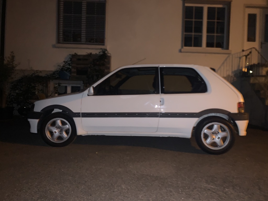

Ich habe mir vor kanpp zwei Jahren als Erstwagen einen 106 Xsi gekauft. So sah er damals aus: https://www.ricardo.ch/de/a/peugeot-106 ... fullscreen. Seitdem habe ich 15.000 km damit gemacht und ihn technisch und optisch nach meinen Möglichkeiten verbessert.
Nun habe ich günstige, in weiss neu lakierte, originale Felgen gefunden und bin grundsätzlich sehr glücklich mit dem Auto. Das einzige, was ich aktuell vermisse, ist eine Tieferlegung.

Schönes Ding. SWcheint in gutem Zustand zu sein, trotz fast 30 Jahren in der Schweiz:-)

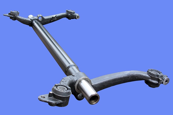

Das ist die Traverse, die vier runden Gummilager sind gut zu sehen.

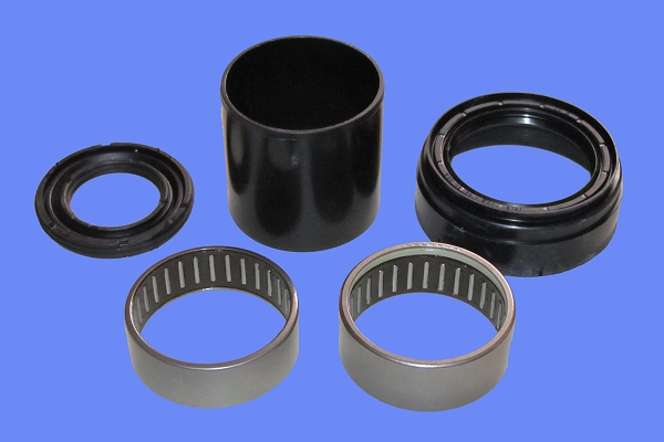

Und das die Nadellager, das ist der Satz für eine Seite
