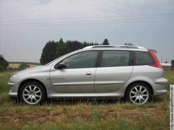

Ich habe original Peugeot Felgen -vom cc- 6.5J16 mit ET25, Bereifung 205/45 R16. Die Kotflügel vorne sind schon die breiten -auch vom cc-
Hat jemand Erfahrungen ob die passen bzw. an seinem 206 eingetragen?
Danke für Eure Hilfe!

Ich hatte gestern vergessen die KBA Nummer mitzugeben- KBA 48026, ist wohl eine "ENZO" Felge

Dann wäre das hier das
Grundgutachten.
Um das für Dein Auto passende Gutachten zu finden, bräuchte man die Kennzeichnung der Ausführung, steht auch auf der Felge.
- Urgestein
- Beiträge: 16175
von Kris » So 02.06.24 12:59
Die originalen Ouragans sind 6,5x16 ET28. Insofern sollte ET25 auch passen, stehen halt brutale 3mm weiter raus ...

Mit dem Grundgutachten konnten wir mit viiiel Sucherei endlich auch das Gutachten für den 206 finden.
Der Tipp mit den Ouragans ist auch hilfreich, da hatten wir schonmal ein Mass was passt und machbar ist.
Die Woche werden wir mal die Prüfer nerven...
