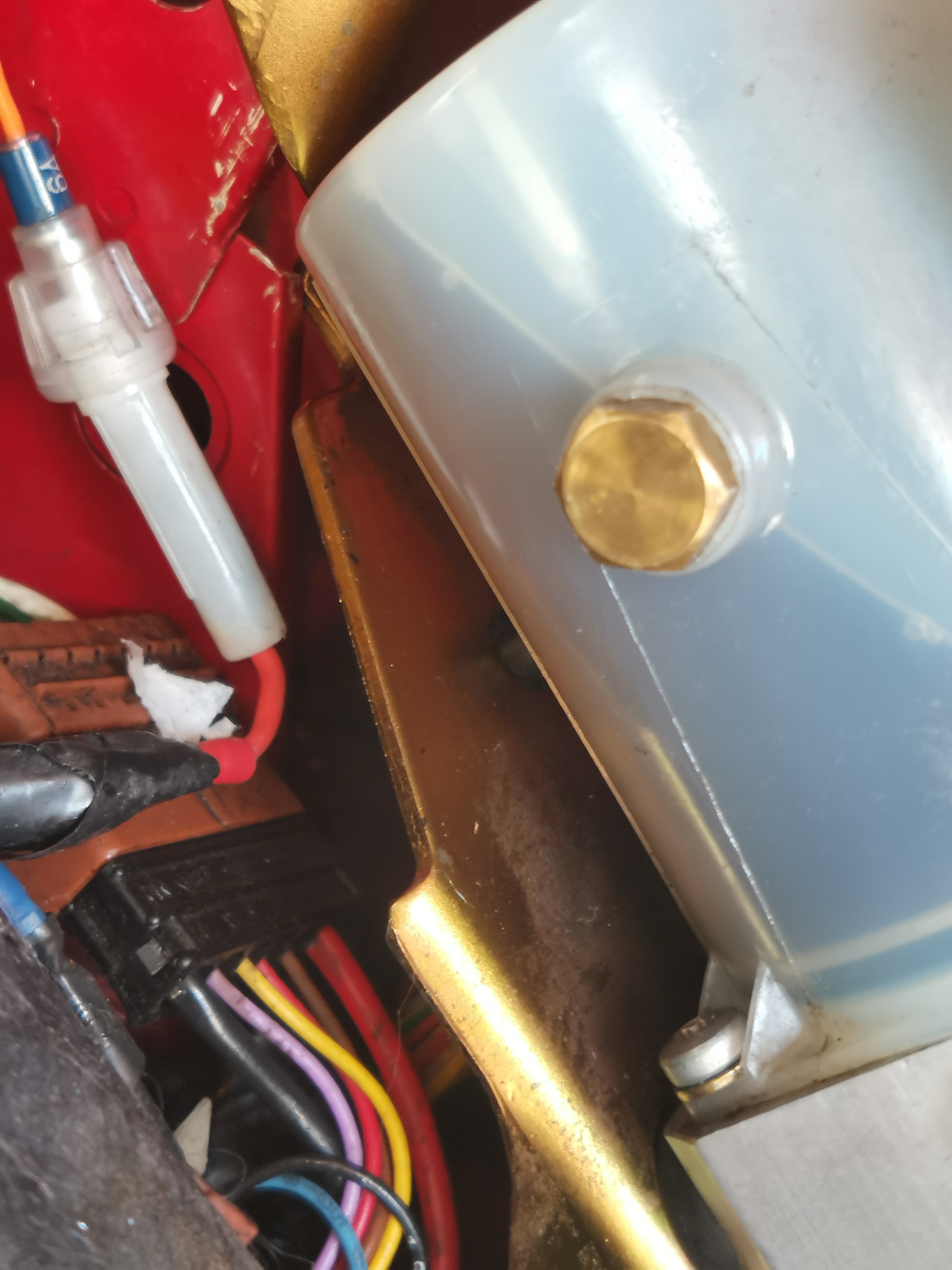

Seit Kauf ist das Verdeck meines 306er Phase 3 sehr sehr langsam... Phase 1oder 2 wesentlich schneller...
Das ist so, seit ich ihn habe... Seit ein paar Jahren...
Das Ölen der beweglichen Teile brachte nichts. Alles ist soweit heile und dich... Hydraulikflüssigkeit ist ausreichend. Also so mit gelebt.
Neu ist, daß beim Öffnen es nee lange Pause gibt, wenn das Dach auf dem Weg nach hinten ist... Und die Kraft nicht ausreichend ist, den Deckel zu schliessen.
Dies kenne ich nur, wenn die Hydraulik undicht war und Flüssigkeit fehlte....
Aber hier ist alles korrekt.
