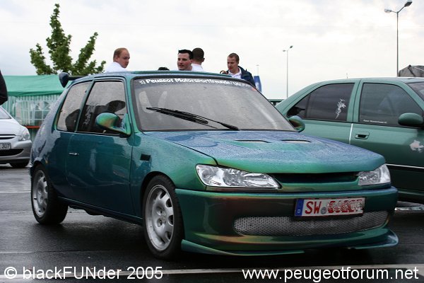

von 306Cab » Di 01.09.09 13:05

naja - wie oft wurden 306er lampen verbaut? von "üblich" zu reden ist vielleicht da etwas übertrieben?
aber mal ernsthaft - das geht irgendwie total an meinem geschmack vorbei - da ist nach meinem gusto nix stimmig. wenn du dir die geschichte mal ansiehst, solange die 205er stoßstange drauf ist, passt da nix mit irgendeiner rundung wirklich zusammen. mit der anderen schürze passen die lampen zwar "relativ" zur schürze (und zum grill), das paket aber nichtmehr zu dem auto...
von der machart passen die bora scheinwerfer zwar relativ gut - aber die blinkerlösung würd´ mich da schon wieder abschrecken. die verschweissten kotflügel wirken irgendwie "verbastelt" (mal abgesehen von dem abgesägten 206er grill)
die polo lampen in dem frankfurter cti - okay - das gesamtbild zerstören die nicht, aber durch keilförmige spalte und pass-ungenauigkeiten find ich das auch nicht den hammer - auch wenn da in allen drei fällen mit sicherheit sehr, sehr viel arbeit und herzblut drinne steckt und es vermeintlich die best möglich ausführung dafür ist.
daher kam ja auch meine idee mit den c-klasse lampen - die haben immer direkt unter dem scheinwerfer eine angeschraubte kunststoffblende, die im vergleich super einfach an gegebenheiten anzupassen geht - die grundform sollte relativ passen (ich denke lediglich, dass sie in relation zu stark geneigt sind), so dass du mit viel geduld und arbeit ein stimmiges ergebnis erreichen könntest...
aber wie gesagt - alles geschmackssache!
