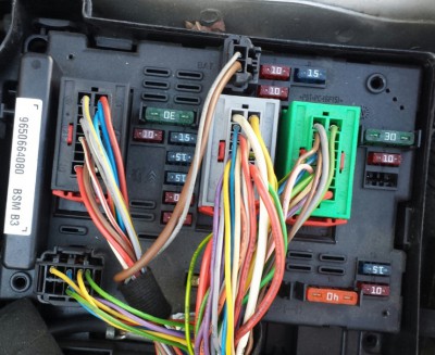

ich meine dieser zeichnung

scoroon
Beiträge: 2
Registriert: Mo 12.09.16 17:33
Postleitzahl: 77704

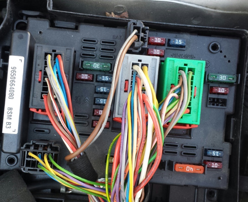

Re: Peugeot 206 hängt im Eco-Mod
Beitrag von scoroon » Mo 12.09.16 18:09
Hi, ich heiße Konstantin und komme aus baden-württemberg.
Ich fahre auch ein Peugeot 206 bj2004 109ps 16v, und habe wie ihr saß Problem das meiner nicht anspringt und im Display eco-mod leuchtet. Durch unzallige versuche und Google Suche bin ich auf euch gestoßen, nur ein versteh oder finde ich nicht und zwar geht es um den Stecker bm34 oder den Kabel 1229 im sicherungskasten des motorraums. Ich hoffe ihr könnt mir weiter helfen, ich habe noch ein bild meines Kastens gemach. Danke schon mal.
sub
Speed-Junkie
Beiträge: 3810
Registriert: Sa 27.11.04 20:51
Wohnort: Main-Kinzig-Kreis
Beitrag von sub » Mo 12.09.16 18:13
Am Stecker BM34 suchst du das Kabel, auf dem 1229 aufgedruckt ist. Dürfte eines der Dünneren sein, Farbe weiß ich nicht mehr, glaube aber es war rot, grau oder blau.
Dann suchst du dir das Gegenstück am Steuergerät (links, wenn du davor stehst) und dort ebenfalls das Kabel 1229.
Beide Stecker in der Hand -> Durchmessen. Solltest du mehr als 1Ohm oder gar unendlichen Widerstand haben, schneide die Kabel an den Steckern ab und ziehe ein neues Kabel von einem Stecker zum Anderen.

scoroon
Beiträge: 2
Postleitzahl: 77704
Beitrag von scoroon » Di 13.09.16 14:17
Hab jetzt den Kabel 1229 gefunden, da ich kein Messgerät habe hab ich einfach Kabel abgeschnitten und neue verbunden. Krieg aber mein Peugeot trotzdem nicht an bin langsam am verzweifeln da ich schon alles mögliche ausprobiert habe, zündfunke ist okay Benzin kommt auch rein, kann es an der Batterie liegen den sie ist nicht mehr die neuste? Oder habt ihr sonst noch andere vorschläge?
