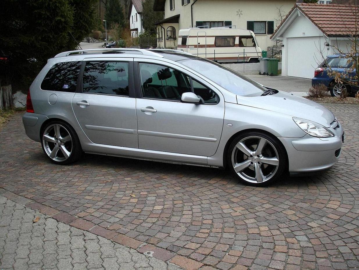

Re: 307 Tieferlegen
Verfasst: Do 01.04.10 21:04
von 406Power
Hallo
Habe Apex Federn drin. 40/40mm
Ist vorne tiefer als hinten.
gruss Renato
Peugeot 307.JPG (252.52 KiB) 2619 mal betrachtet
