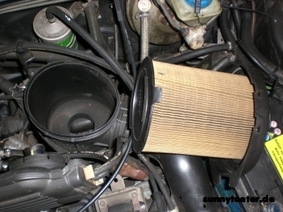

ich brauche Hilfe.
Möchte den Luftfilter tauschen. Dazu war ich bei ATU, habe meine Zulassung auf den Tisch gelegt und 2 verschiedene Luftfilter bekommen.
Da niemand wusste, welcher passt, soll ich den nicht passenden einfach wieder zurück bringen.
Dummerweise passt keiner von beiden.
Der eine ist ein normaler oval-runder Luftfilter. Ohne irgendwas dran. Oben und unten offen.
Der andere ist auch oval-rund. Hat aber den Luftfilterdeckel (diesen schwarzen großen Kunststoff-Deckel) direkt oben dran.
Unten ist er geschlossen.
Den, den der drin ist, ist wie der zweite, also der oval-runden mit dem Deckel dran, aber unten mit einem großen Loch.
(siehe Bild)
Wo bekomme ich den her?
Im www finde ich mit meiner Typnummer immer nur die beiden, die ATU auch hatte.
Es geht um ein CJ Cabrio 1.1, Bj.93, Schlüsselnummer 634.
Ist mein Luftfilterkasten vielleicht nicht der Orginale der diesem Wagen gehört?
Kennt jemand den Luftfilter den ich beschrieben habe?
Danke für die Hilfe und einen schönen Abend.
Jonas

Dann ist das wohl so, dass ein Vorbesitzer meines CJ irgendeinen Luftfilterkasten mit irgendeinem Filter in Bastelarbeit kombiniert hat.
Muss aber orginaes Peugeot zeug sein. Weil passt ganz gut.
Nur so lang ich nicht weiß, was für einen Luftfilterkasten ich da drin habe, find ich auch keinen passenden Filter dazu.
:nixkapier:
Jetzt brauch ich also nen orginalen 1.1er Luftfilterkasten. Klasse. :heul:

ist das bild von deinem?
der filter gehört so.
der filter hier ist immer beim tu3 (1,1l 1,4l) bei einer mono einspritzung drinne. solange man keinen vergaser motor hat passt der auf jeden fall beim 205.
ok der xu5m (BDY) 1,6l mit 90 ps hat auch den gleichen da saugt der nur anders rum durch den luftfilter.
(205 xs/GT 1,6l bzw 1,6l automatic)
http://cgi.ebay.de/Luftfilter-Filter-Pe ... 4a9aec136c
dann gibts eigendlich nur noch die ohne plaste dran wie sie bei den gtis verbaut waren
http://cgi.ebay.de/Luftfilter-PEUGEOT-2 ... 3eeec55b99
die sind aber zumindest im 205 immer nur bei metall luftfilterkästen verbaut!
*edit* mach mal ein foto von deinem luftfilter wenn der so ist wie du es beschreibst filtert der garnix.
