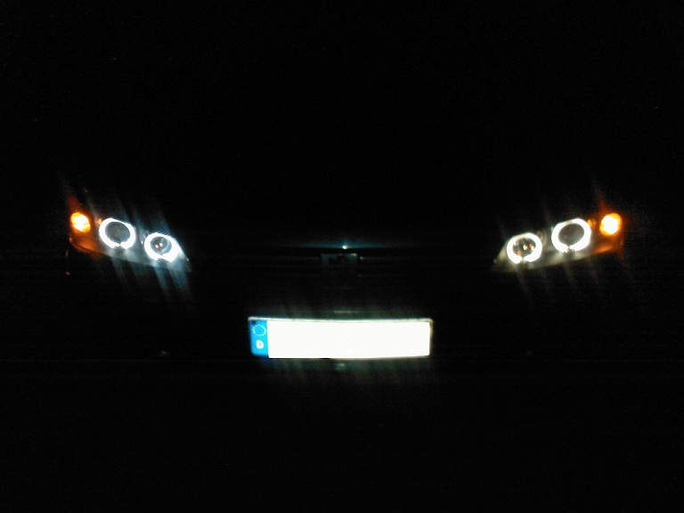

LiquidRobotics hat geschrieben:
Es ist auch so das die rechte seite etwas heller ist als die linke.
Genau die selben Scheinwerfer hatte ich in meinem 306er auch mit dem selben Problem. Hab den Fehler leider damals nie gefunden. :heul:
Foto0005 - Kopie.jpg (76.84 KiB) 2521 mal betrachtet
