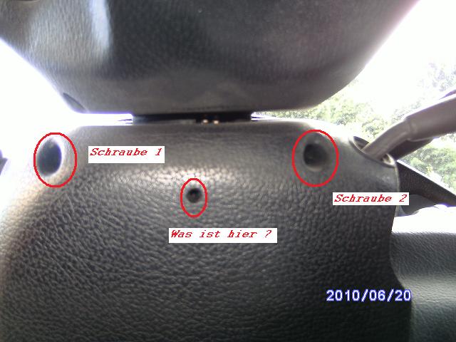

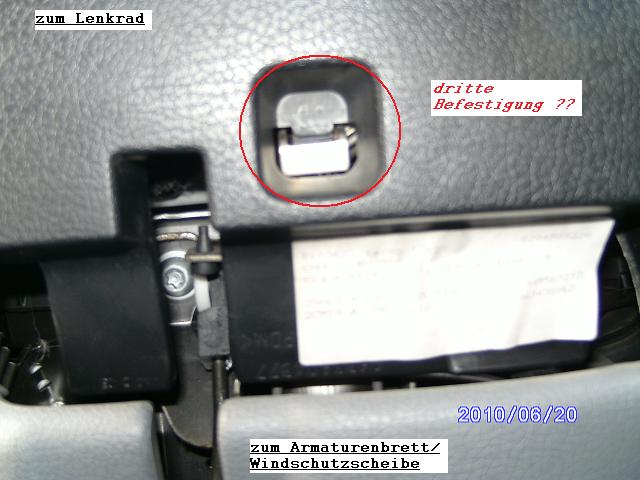

Die Lenksäule besteht aus einer Ober- und einer Unterschale, die zusammengeschraubt sind. Zwei Schrauben sitzen hinter/unter dem Lenkrad, aber die dritte Befestigung (siehe Bilder) verstehe ich überhaupt nicht: Wie wird diese gelöst? Und welche versteckten Clips könne abbrechen?

Torx 20 Schrauben 1+2 lösen.Die dritte Befestigung ist nur eine Führung.
Bei:Was ist hier?, ist nichts.
Das ganze absenken und bei der dritten Befestigung ausfahren.

Ah danke. Das Haynes Manual ist der Ansicht, daß dazu auch das Lenkrad abgebaut werden muß... das ist falsch, nicht wahr? Ich frage nur, weil ich mich so vor dem Airbag fürchte :erschreck:

nein das Lenkrad muß man nicht ausbauen...das geht auch so, mit ein wenig fummelei... :)
ach ja,...und angst vorm airbag brauchste nicht zu haben... :zwinker:
