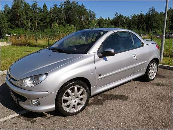

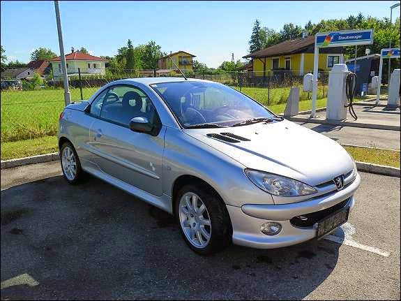

Nun noch paar Fotos

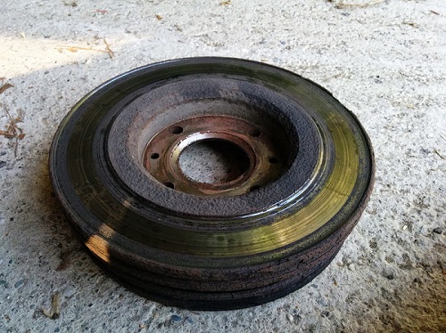

VA wurde Scheibe und Beläge getauscht
Hinten wurde alles nur gereinigt und gängig gemacht.
Ab und zu Frage ich mich, wie man mit solch einer Bremse noch TÜV bekommt
Siehe Foto:

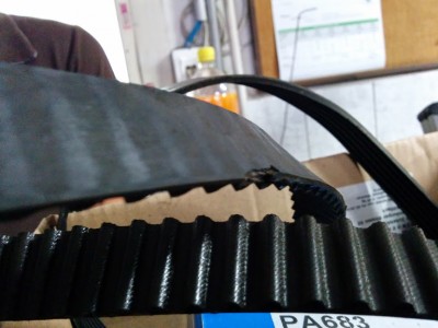

Zahnriemen wurde gemacht.
Zum Glück.
Zahnriemen war schon um 1 Zahn daneben, wieso weis niemand.
Jedoch der Zustand war schon Horror. Auch die Wasserpumpe war net mehr ganz ok

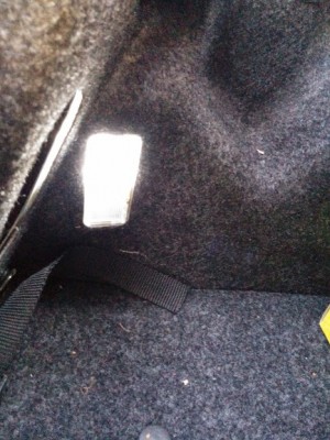

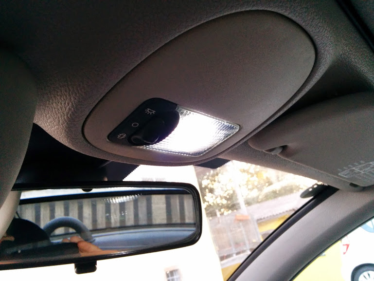

Weiters wurden ein paar LED verbaut einmal.

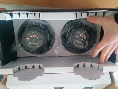

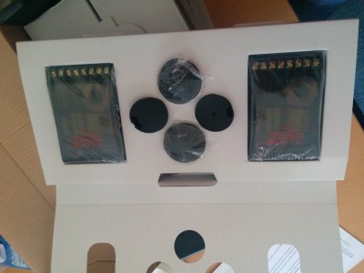

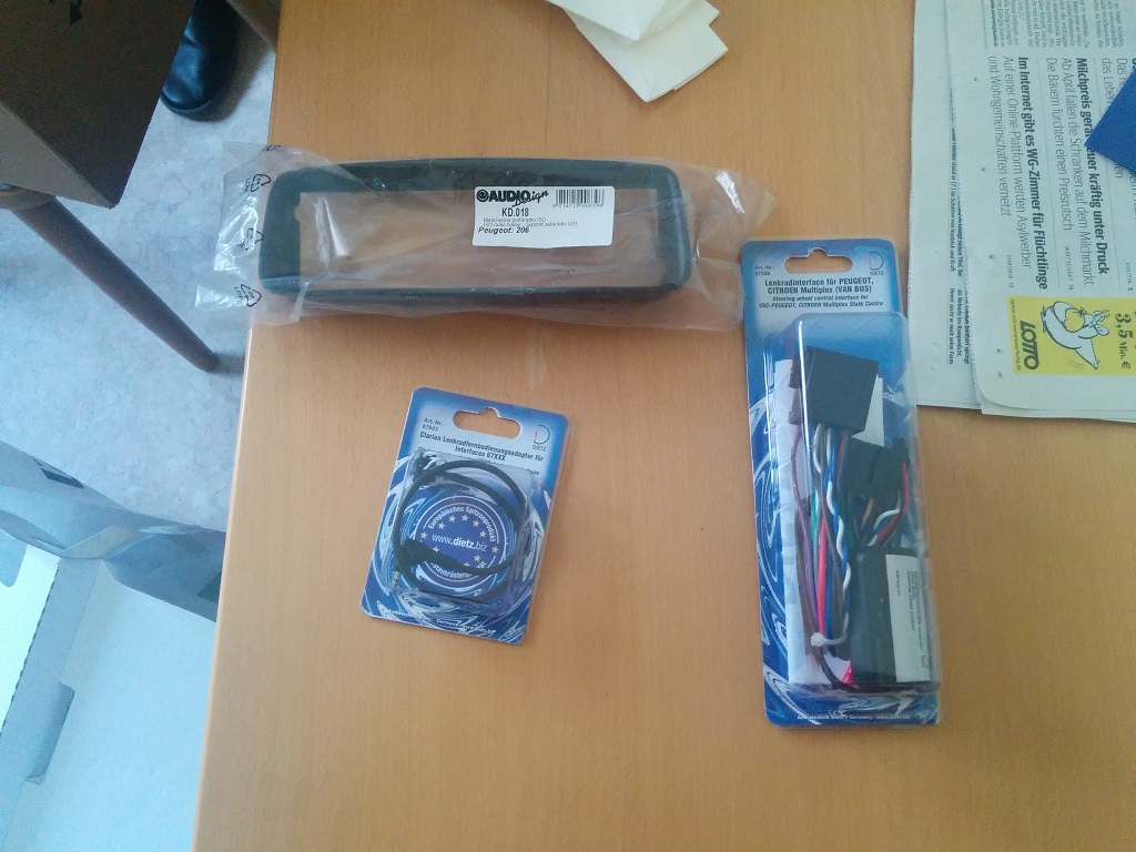

Nun, die ersten Teile sind eingetroffen:
Vom Radio fehlt gerade ein Foto.
Die Weichen sind ja richtig groß, im vergleich zu den Focal was ich hatte, diese waren ja klein dagegen.

Audio System hat immer nu solche klopper. Benutz aber bitte nicht die Serien kabel bei den boxen, sondern schön 2.5 er reinkupfer kabel wenn das beim 206 möglich ist durch die Türen zu ziehen. Hätte noch eine konstruktive Kritik wozu es jetzt wohl zu spät ist, und zwar das rear System ist unnötig. Das hört man vorne eh nicht. Das Geld hättest du besser in das Radio und oder Front System gesteckt. Und am besten Besorg dir noch anti dröhn Paste um die Tür Verkleidung und alle Übergänge in denen auch noch so ein kleiner Luft Spalt ist dicht zu bekommen. Je schwerer die ganze Tür ist, um so besser ist der resonanzkörper Nacher. Pass nur auf das du die Regen Abläufe nicht dicht machst, das geht böse aus :D
