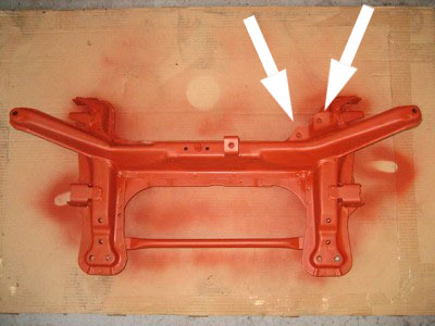

Bin wieder auf der suche nach einen GTI Achskörper.
Hatte im Frühjahr einen recht guten bekommen, nur musste nun leider feststellen dass ich diesen doch nicht verwenden kann
da es wohl 2 verschiedene gibt na ja Anfängerfehler......... :lolwech:
Ich benötige jenen der 2 aufnahnen für das Motorlager hat bitte seht dazu das Bild sollte einer von euch was haben würde ich mich über
eine Nachricht freuen..

ich denke er meint die aufnahme(n) für die drehmomentstütze - und ja, da gibts wirklich jeweils 2x am achsträger, vermutlich eine für XU und eine für TU.
wobei ich bis hierher davon ausgegangen bin, die teile hätten alle die beiden aufnahmepunkte.
mag sein, dass es da doch noch unterschiede gab.
ich hatte (oder hab?!) einen achsträger von nem 1.3er Rallye auf lager - der hat(te) ne komplett andere aufnahme (dieses aufgeschweisste blechband) fürs schaltgestänge als die GTI-teile. und da sass auch die drehmomentstütze anders.

Kris hat geschrieben:ich denke er meint die aufnahme(n) für die drehmomentstütze - und ja, da gibts wirklich jeweils 2x am achsträger, vermutlich eine für XU und eine für TU.
ja, klar - xu und tu unterscheiden sich, aber gti ist halt NUR xu und da hat bislang noch bei jedem umbau immer alles gepasst:-)
das einzige, wo ich noch ned dahinter gekommen bin, ist das halteblech auf der linken seite das hat in meinen augen keinen job...
jedenfalls keinen, der mir bekannt wäre:-)

jetzt wo das bild zu sehen ist ... der achsträger hat doch beide aufnahmen?!
@jaune: oder ist das nicht der den du hast?!

Hallo Gemeinde,
Kris du liegst genau richtig !! das was du Markiert hast meine ich.
War im glauben das ihr sofort meint was ich meine, ich habe hier einen guten Achskörper nur mit einer aufnahme
ich denke nach aussen hin sind es Xu und der innere Tu warum es 2 Varis gab weiss Pierre :nixkapier:
@Kris nein es ist nicht denn den ich habe solch einen suche ich mache mal die tage einen von meinem ein Pic
@ PeJot bitte seh mal nach.... Danke

wir hatten das thema ja schonmal - meine achsträger sind recht kompakt eingelagert und somit auch etwas fotoscheu.
numwierum haben beide teile auch jeweils beide aufnahmen.
wie gesagt - ich dachte bisher ohnehin, dass alle gti-achsträger beide aufnahmen hätten :nixkapier:

Kris hat geschrieben:wie gesagt - ich dachte bisher ohnehin, dass alle gti-achsträger beide aufnahmen hätten :nixkapier:
haben sie auch.
ich kenns ned anders, würde fertigungstechnisch auch null sinn machen.
die platte am gelben pfeil ist immer so, denn das gegenstück unten ist in der grundplatte vorgestanzt.
nur die ecke am blauen pfeil ist mir rätselhaft - die haben nicht alle vorderachsträger.

so ich habe euch mal ein paar Fotos von meinen Achskörper gemacht dort sollte mann alles sehen
@ Obelix an dem rechten Blech wird der Clip befestigt für das Kupplunsseil zumidest bei den TU Motoren/Getriebe
wie das bei den XU Kombis ist kann ich leider nicht sagen hatte noch keinen in meinen Händen
Solch einen Achkörper wie du ihn hast würde ich suchen..
@ Krisi Bingo so is es......
