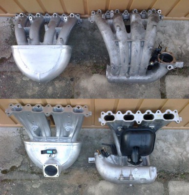

Endlich ist die Ansaugbrücke fertig. Links die Eigenentwicklung für meinen Turbo und rechts die Originale von Peugeot, die bisher verbaut war. Diese steht nun im Übrigen auch zum Verkauf, sobald sie gereinigt wurde
