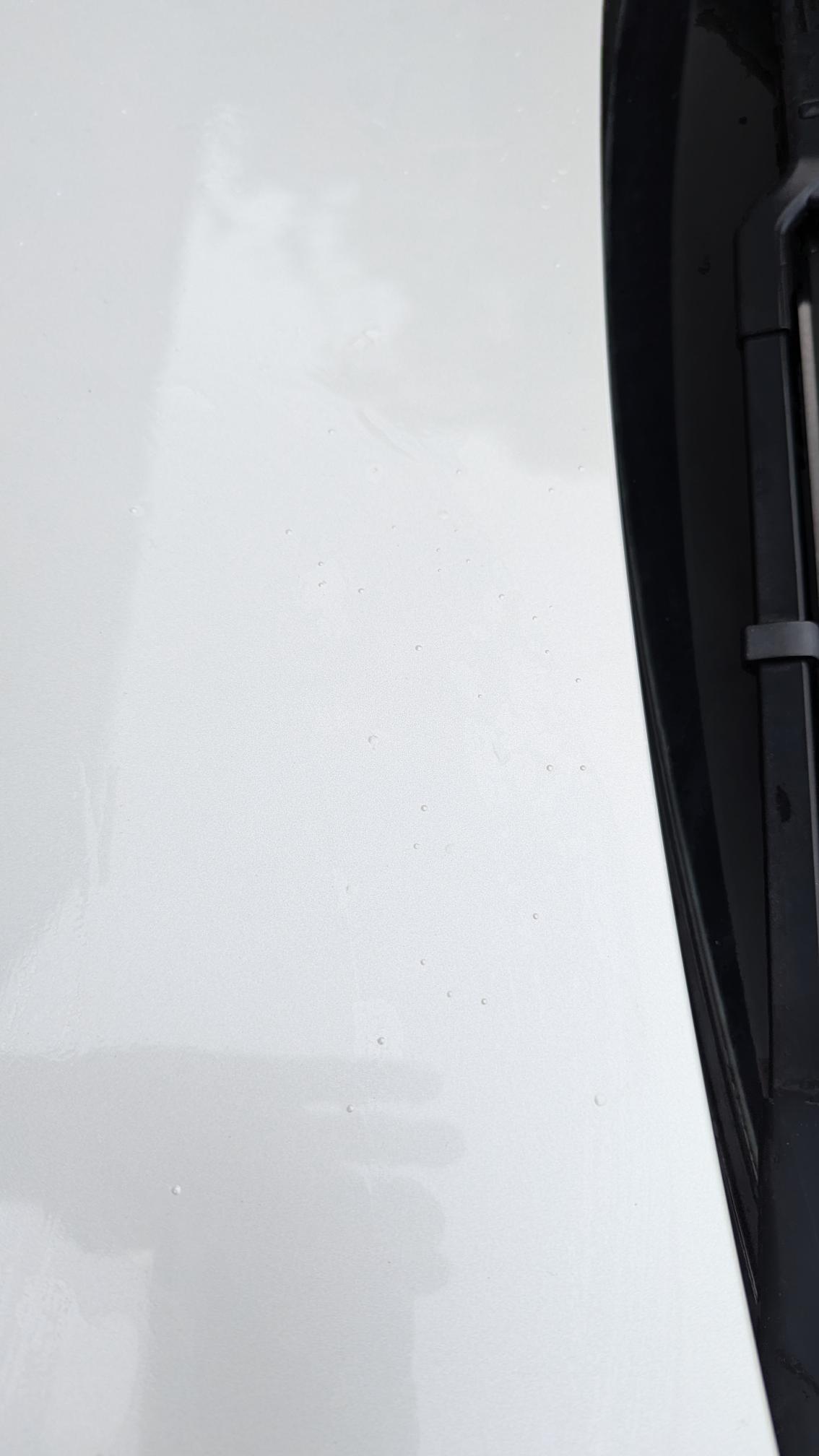

Nach knapp 7 Jahren und 57.000 km Laufleistung (Corona, Homeoffice) sind auf dem Auto Lackblasen zu sehen.
Siehe Bilder.
Diese sind leider überall, Dach, Türen, Motorhaube.
Nach Google Recherche ist dies eindeutig ein Lackierfehler und die Googleeinträge hier sind alle älter, so 2011- 2015 rum.
Ergo, eher ein Problem was im Produktionsprozess behoben sein sollte.
