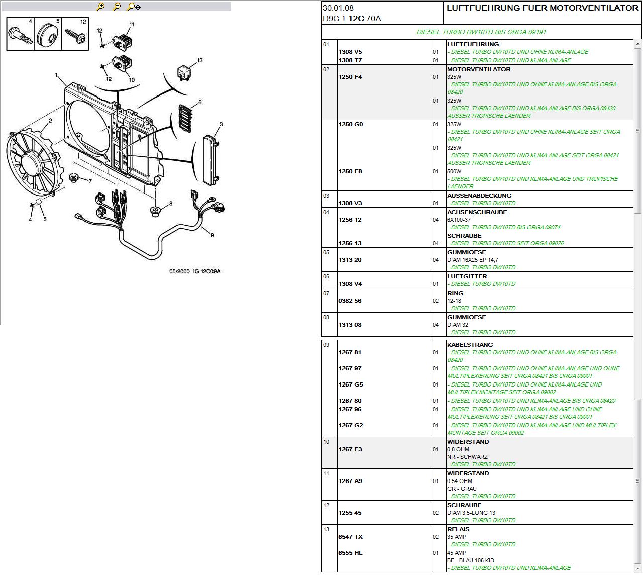

danke, habe ich mir durchgelesen, hört sich tatsächlich ähnlich an. Die Widerstände habe ich mir schon mal angesehen, durchgebrannt o.ä. war da nichts. Diese kosten ja nicht die Welt, ich probier es aus und berichte. Hast du evtl. die ausgelesenen Fehler aus dem Fehlerspeicher?

Hi, leider habe ich die Fehlercodes nicht. Ich habe nur noch das für Dich, in der Teileliste (ich hoffe es ist die richtige für Dein Auto) siehst Du die Ohm-Werte der Widerstände.
