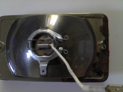

also wenn ich das richtig verstehe, entrosten, rostumwandler und dann hamerit bzw. das vorgeschlagene von ebay? schön muss das hinter den fernstrahlern ja nicht aussehen. Dachte mir nur, da dass ja recht warm werden kann und deshalb evtl. der rostumwandler nicht hält oder eben der lack...( hinter dem reflektor)
hier nochmal ein bild von dem wohl am besten erhaltenen scheinwerfer...
