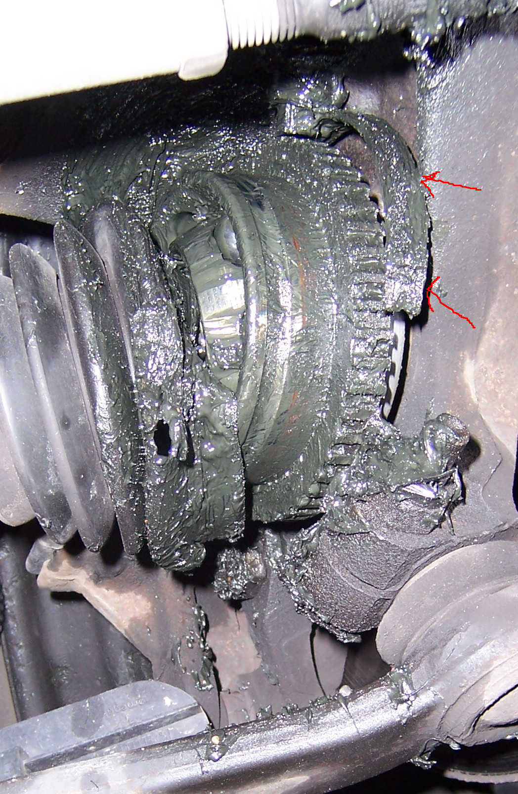

Hi zusammen,
ich habe nochmals nachgesehen und ein Bild von der Manschette gemacht.
Die Manschette hat auch ein Loch, ist also nicht nur abgeflogen. :(
Ich habe mich gefragt, was das für ein Teil ist was da so rumsteht, dieser "Metallstreifen" (rote Pfeile)?
Ist das die alte Schelle?
Naja, dann wird das wohl nichts mit morgen schnell mal reparieren...
Könnte nur die Manschette mit ner neuen Schelle fixieren mit Fett füllen, aber dann hat die immer noch ein Loch und muss erneuert werden. :daumenrunter:
Grüße
