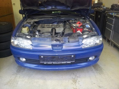

Beitrag von pati1982 » So 24.11.13 17:49

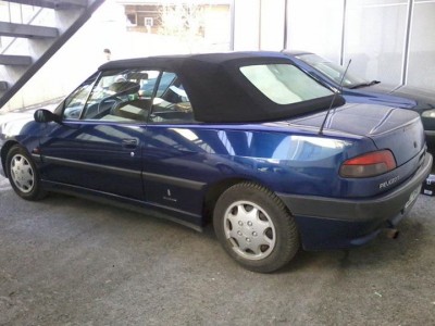

Beitrag von pati1982 » So 24.11.13 17:52
306 cabrio
und von der seite

und von dem würde ich die tele verwenden

Also wenn ich das so sehe, dürfte die Haube nicht mehr passen, da der Scheinwerferverlauf bei der 2. Serie doch anders ist und das Emblem an der Haube befestigt ist. Weiter vermute ich, das die Blinkerausschnitte in den Kotflügeln anders sein könnten, bin mir aber nicht ganz sicher. Vielleicht gibt es da noch jemanden der diesen Umbau bereits getätigt hat oder mehr Erfahrung hat.

Du brauchst vom Facelift:
- Motorhaube
- Schlossträger mit Fanghaken und den Entriegelungszug der Motorhaube
- Scheinwerfer mit Stück Kabel und dem Stecker
- Leisten unter den Scheinwerfern
- Grill
- Stoßstange
- Radhausschalen (die vom Cabrio sind anders als bei den anderen 306ern)
Kotflügel kannst die Serie1 dran lassen, aber du musst innen ein Stück bearbeiten, damit der Schlossträger und die Scheinwerfer ausreichend Platz haben. Die Klammer für die Leisten musst du am Kotflügel kleben, da sie nicht anders zu befestigen sein wird.
Die Kotflügel vom Cabrio sind anders als die vom normalen 306er.
Dann musst du noch für die Motorhaube die Gasfedern am Kotflügel befestigen. Dafür brauchst du noch Kugelkopfschrauben an der passenden Stelle in 90Grad gewinkelt.
