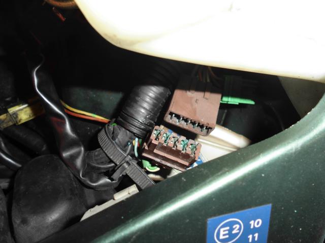

Beitrag von Pipes2101 » Mi 03.06.15 11:40
Ein Klassiker ist auch der 5-polige braune Stecker der hinterm linken Scheinwerfer zu finden ist.
Ist dieser korodiert kommt zum einen kein Zündsignal zum anderen kein Schaltsignal für die Pumpe.
