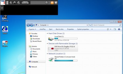

Hallo Zusammen
Wende mich nun an euch, da ich langsam am verzweifeln bin.
Ich versuche nun seit mehr als 5 Std die DiagBox zu Installieren.
Bei der Installation kommt keine Fehlermeldung, sobald die Installation abgeschlossen ist, öffnet sich nur ein kleines Fenster.
Hattet Ihr dieses Problem schon mal?

von Chakky » So 10.07.16 12:22
Inhalt der Fehlermeldung wäre recht interessant
