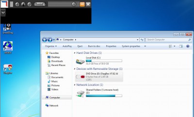

Hallo Zusammen
Wende mich nun an euch, da ich langsam am verzweifeln bin.
Ich versuche nun seit mehr als 5 Std die DiagBox zu Installieren.
Bei der Installation kommt keine Fehlermeldung, sobald die Installation abgeschlossen ist, öffnet sich nur ein kleines Fenster.
Hattet Ihr dieses Problem schon mal?
Stefan

von Chakky » So 10.07.16 12:22
Inhalt der Fehlermeldung wäre recht interessant
