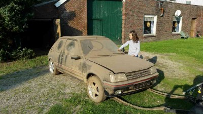

bin gerade dabei meinen 205 Gentry wieder auf die Straße zu bringen. Hab das Autochen seinerzeit mit Motorschaden gekauft, weil ich noch einen Motor aus nem Cabrio mit 100.000 km hatte. Den habe ich eingebaut und das ganze Auto mit Mike Sanders Fett hohlraumkonserviert. Aus Zeit- und Platzmangel habe ich das Auto dann bei meinem Bruder in die Scheune gestellt, wo er die letzten 13 Jahre stand. So sah er aus, als wir ihn da dieses Jahr rausgezogen haben
![Reanimation.jpg (82.97 KiB) 7606 mal betrachtet Reanimation.jpg](./download/file.php?id=9697&t=1&sid=f765d05b0ef03726738a62329b59478e)

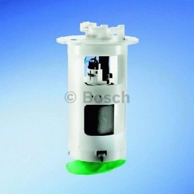

Ich habe nun für 6 Wochen eine Halle und habe begonnen die lange Liste an Dingen, die es zu reparieren gilt abzuarbeiten. Angefangen habe ich mit den Bremsen/Bremsleitungen. Gestern Abend habe ich den ersten Startversuch gemacht und dabei ist mir aufgefallen, dass die Pumpe am Förderstutzen einen Haarriss hat, aus dem es munter herausspritzt. Bei der Suche nach einen neuen Pumpe ist mir aufgefallen, dass die Pumpe offensichtlich aus zwei Teilen, nämlich der Pumpe selbst und dem Kunststoffkäfig mit den Stutzen und dem Anschluss für die Stecker besteht (siehe Bild).
Bevor ich nun die ganze Pumpe tausche, habe ich mehrere Fragen. 1. Kann ich die Pumpe ausbauen, ohne dafür den ganzen Tank wieder auszubauen (bitte sagt „ja“)? Kann ich die Pumpe ggf. mit einem anderen Kunststoffteil kombinieren? Hat jemand vielleicht noch so ein Teil und würde es mir verkaufen?

yoa, die pumpe geht nach oben raus. unter der rücksitzfläche rechts sind 2x deckel, der grössere bietet zugang zur pumpe.
das kunststoffteil der pumpe einzeln zu bekommen, wird nicht ganz einfach. aber ich meine, die 1,1-bar-pumpen der kleinen 205 60/75ps hätten ganz ähnliche gehäuse wie die 3-bar-pumpe der DFZ-modelle - ich muss mal in meinem fundus schauen, ob ich da spontan grosse unterschiede entdecke.

Hallo Kris, Mensch da bin ich beruhigt. Dachte schon, ich könnte den Tank gleich noch einmal wieder aus- und einbauen. Wegen des Kunststoffteils hatte ich gehofft, dass es noch einer herumliegen hat. Dann wäre sichergestellt gewesen, dass es auf jeden Fall passt. Da ich im Moment leider noch keinen Zündfunken habe und dem erst einmal auf den Grund gehen muss, warte ich noch etwas. Vielleicht stolpert ja noch jemand über so ein Teil, sonst bau ich ne Neue ein. LG, Sorrento

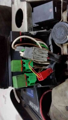

Ich konnte in dem großen Kasten hinter dem Scheinwerfer leider auch das Diagnose-Kabel #22 nicht finden (Hab Foto gemacht, kann es aber nicht hochladen). Oder ist das einer von diesen beiden fliegenden und nicht angeschlossenen Steckern (s.u.)?

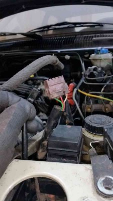

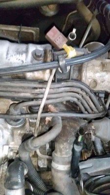

Apropos lose Stecker. Ist ja wirklich verblüffend, wie viele es davon in dem Auto gibt. Hab mal ein paar Fotos gemacht (kann die aber zum größten Teil nicht hochladen), weil ich mir deren Funktion auch nicht erklären kann und wollte fragen, ob mir dazu mal jemand etwas Nachhilfe geben kann. Insbesondere der Stecker hinten am Benzinfilter sagt mir nichts. (Hab davon ein Foto kann es aber nicht hochladen).

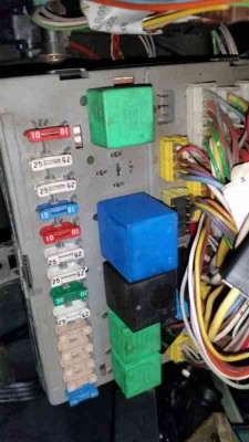

Interessant wäre auch zu wissen, wo denn das Relais für die Einspritzung sitzt. Konnte das gestern beim besten Willen nicht identifizieren. (Hab ein Foto vom Sicherungskasten gemacht, kann es aber nicht hochladen)

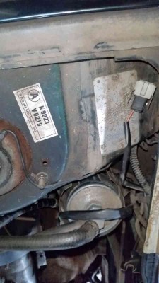

![Diagnosestecker.jpg (38.37 KiB) 6845 mal betrachtet Diagnosestecker.jpg](./download/file.php?id=9709&t=1&sid=f765d05b0ef03726738a62329b59478e)
![Stecker Zkopf.jpg (46.08 KiB) 6845 mal betrachtet Stecker Zkopf.jpg](./download/file.php?id=9708&t=1&sid=f765d05b0ef03726738a62329b59478e)

Ich versuche es noch einmal mit den Bilder. Scheint zu funktionieren, wenn mann die auf Hochkant umspeichert.
1. Was ist das für ein Stecker?
2. Wo ist Diagnose-Kabel #22?
3. Weiß jemand welches Relais für die Einspritzung zuständig ist?
