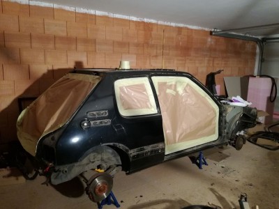

Beitrag von Richie_106GTI » Mi 31.01.18 23:20
Erstmal nochmals vielen Dank für die tolle Hilfe hier!
Leider gehts nicht ultraflott voran, da (man siehts am Bild) gleichzeitig auch der Hausbau voran gehen muss. Morgen wollen wir mit dem Schleifen bzw. Spachteln der Dellen (sind Gott sei Dank nicht viele und nur ganz kleine) beginnen. Was ich allerdings dringend bräuchte wäre ein vorderer rechter Kotflügel! Hat sowas zufällig jemand für nen fairen Preis zu vergeben?
Nicht ganz so dringend bräucht ich nach Sichtung aller Teile noch nen Frontgrill, den linken oberen Türgummi, linkes Spiegeldreieck, beide Türkontaktschalter, linke Lautsprecherabdeckung und den Mittelkonsolenrahmen (alles in schwarz).
Nockenwellenreparatur der Gutmann hat inkl. Versand n bissl über 70 Euro gekostet. Hat mich positiv überrascht!

abralon
Beiträge: 151
Postleitzahl: 51766
Re: GTI 1.9 MKII Projekt
Beitrag von abralon » Do 01.02.18 09:20
Du klebst vor dem schleifen schon ab?
Richie_106GTI
Beiträge: 566
Registriert: Mo 17.07.06 13:27
Beitrag von Richie_106GTI » Do 01.02.18 21:08
abralon hat geschrieben:Du klebst vor dem schleifen schon ab?
FÜR das Schleifen/Spachteln abgeklebt.
