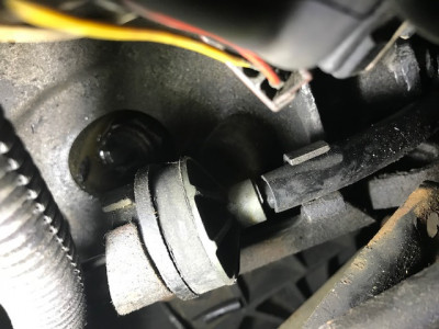

Habe heute mal nachgeschaut ob ich was finde hab mal Bilder gemacht ich hoffe man erkennt was. Ist das auf dem Bild der R-Gang Schalter?! Dann hab ich im Motorraum noch diverse Stecker rumfahren die ich nocht zuordnen kann bzw das Auto läuft auch ohne diese.. sind das alles Reserve/Diagnose Stecker oder evtl einer für den R-Gang? in dem 2poligen blau weißen links im Bild ist ne Brücke drin...?!

Beitrag von Kris » Mi 01.08.18 17:04
Yoa, der R-Gang-Schalter ist das Teil im Schatten des Kupplungszuges. Da sollten die 2 Kabel drauf ... die ich allerdings auf deinen Fotos nicht erspähe.
Der rote Stecker und der direkt darüber sind Stecker für die optionale Klimaanlage, die bleiben ohne Klima (und ohne Doppellüfteranlage) frei.
Der mit den 4 Kabeln darunter könnte der Zentralstecker der Cockpit-Geber sein (den gabs aber nur im Modelljahr 1988 in dieser Form). Funktionieren denn die Anzeigen Wasser- und Öltemperatur und Öldruck?
Der Stecker an jenem Strang, den Du da in Händen hälst - passt der zufällig auf den R-Gang-Schalter?!
Welche Nummern sind auf den Kabeln?

Beitrag von Weisch » Do 02.08.18 17:47
Die Anzeigen funktionieren alle. Der Stecker passt allerdings nicht auf den R-Gang Schalter (ist 3polig aber nur 2 belegt) das blaue Kabel hat die Nummer 58, beim weißen sieht man keiner Nummer.
