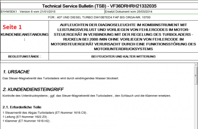

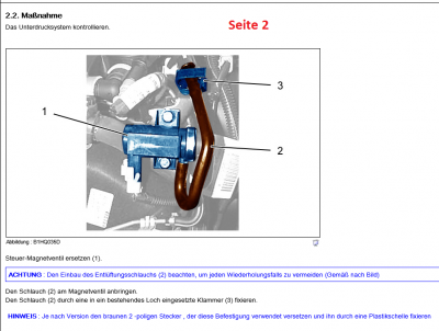

Re: Leistung fehlt Peugeot 407
Beitrag von Emma65 » So 07.03.21 14:42
VF36DRHRH21332035 DIESEL TURBO DW10BTED4 FAP (DAM) 10468
EINSPRITZUNG AUSFUEHRUNG SIEMENS SID 803
Beiträge: 1319
Beitrag von Rolf-CH » So 07.03.21 16:55
