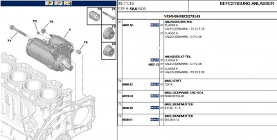

folgendes Problem : Heute morgen ins Auto eingestiegen, will Starten und man hört nur ein klicken und Auto Startet nicht. Heute Nachmittag ausgelesen und den Fehlercode P16A3 angezeigt bekommen. Meinen Vermutung 1. Anlasser defekt oder Batterie leer. Jemand eine Ahnung wie ich ohne Bühne an den Anlasser kommen ?

Ohne Bühne unmöglich, oder Du hast Auffahrampen.

Hi Emma, danke für die schnelle Antwort. Auffahrrampen habe ich, aber die Kiste geht ja nicht mehr an. Bühne habe ich auch aber 16 Km von mir weg. Der ist mir heute vor der Haustüre verreckt. Wenn ich das richtig sehe sitzt der Anlasser im Bereich, wo die Batterie sitzt, oder ? Die Kundenbeanstandungen in der Beschreibung stimmen auch, hatte die letzte Zeit immer das Gefühl das ihm Leistung beim Beschleunigen fehlt.

Update: Auto startet wieder. Beim Anschluss vom Anlasser fehlte die Befestigungsmutter. Neue Mutter drauf und er startet wieder. Werde morgen noch mal den Fehlerspeicher auslesen, ob der Fehlercode raus ist.

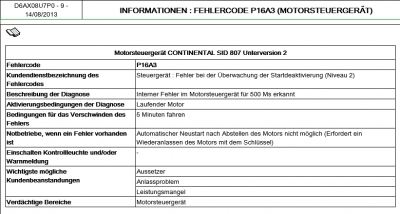

@ Emma: Kannst du uns da weiterhelfen?
Lg Sascha
Beiträge: 535
Re: Fehlercode P16A3
Beitrag von Emma65 » Mi 13.10.21 22:04
@Die Ärzte
Siehe Fehlercodebeschreibung PSA vom 8.10.2021

Okay, allerdings macht das Auto bis auf den immer wieder auftretenden Fehler im Fehlerspeicher ja keinen Ärger. Er springt ganz normal an, und auch Start Stop funktioniert normal.
Der Beschreibung nach müsste es da ja Probleme geben.
