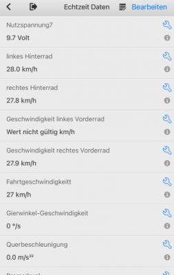

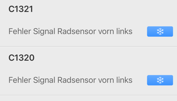

hab einen ähnlichen Fehler, ABS und ESP defekt wird im Boardcomputer angezeigt.
Im Fehlerspeicher sind C1320 und C1321.
ABS Sensor wurde schon getauscht, in den Echtzeitdaten zeigt er bis 30km/h die Geschwindigkeit richtig an, danach sagt er keine gültigen Werte.
Die Spannung von 9,7V kommt mir ein wenig niedrig vor.
Hat jemand einen Hinweis?
